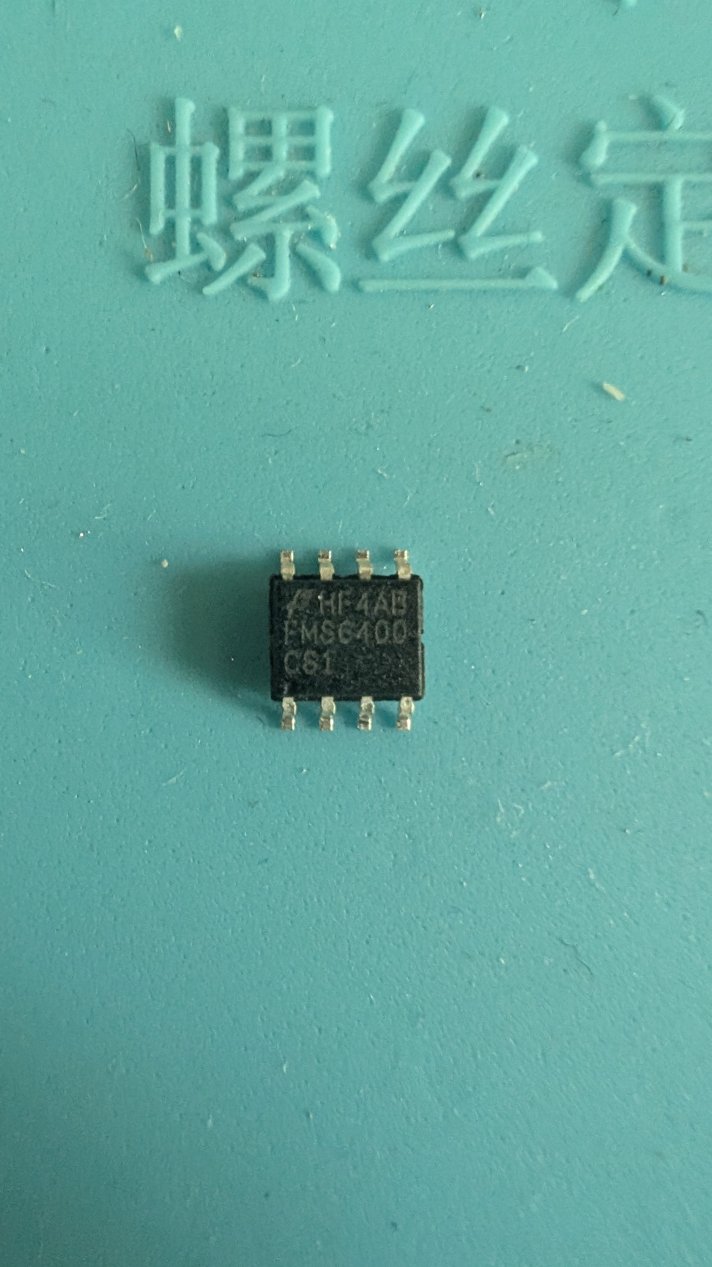

Was vielleicht helfen könnte wäre ein Bild von dem Chip. Dann würde ich das gerne mal mit den Chips vergleichen, die ich hier habe. Die haben die China-Rework-typische hellbraune Beschriftungsfarbe.
So sehen meine aus... würde sagen gleich.
Ich habe tatsächlich schon oft die FMS6400 bei AliExpress bestellt. Bei verschiedenen Händlern. Sowohl im XL Remake als auch auf den original UGV Boards. Von den mehreren Duzend verbauten FMS6400 hatte ich bisher keinen Ausschuss.
Das hört sich doch gut an. Dann werde ich den mal auf das Board verpflanzen. Dann noch ein paar passives und dann ist fast schon Zeit für den Smoketest. 😀

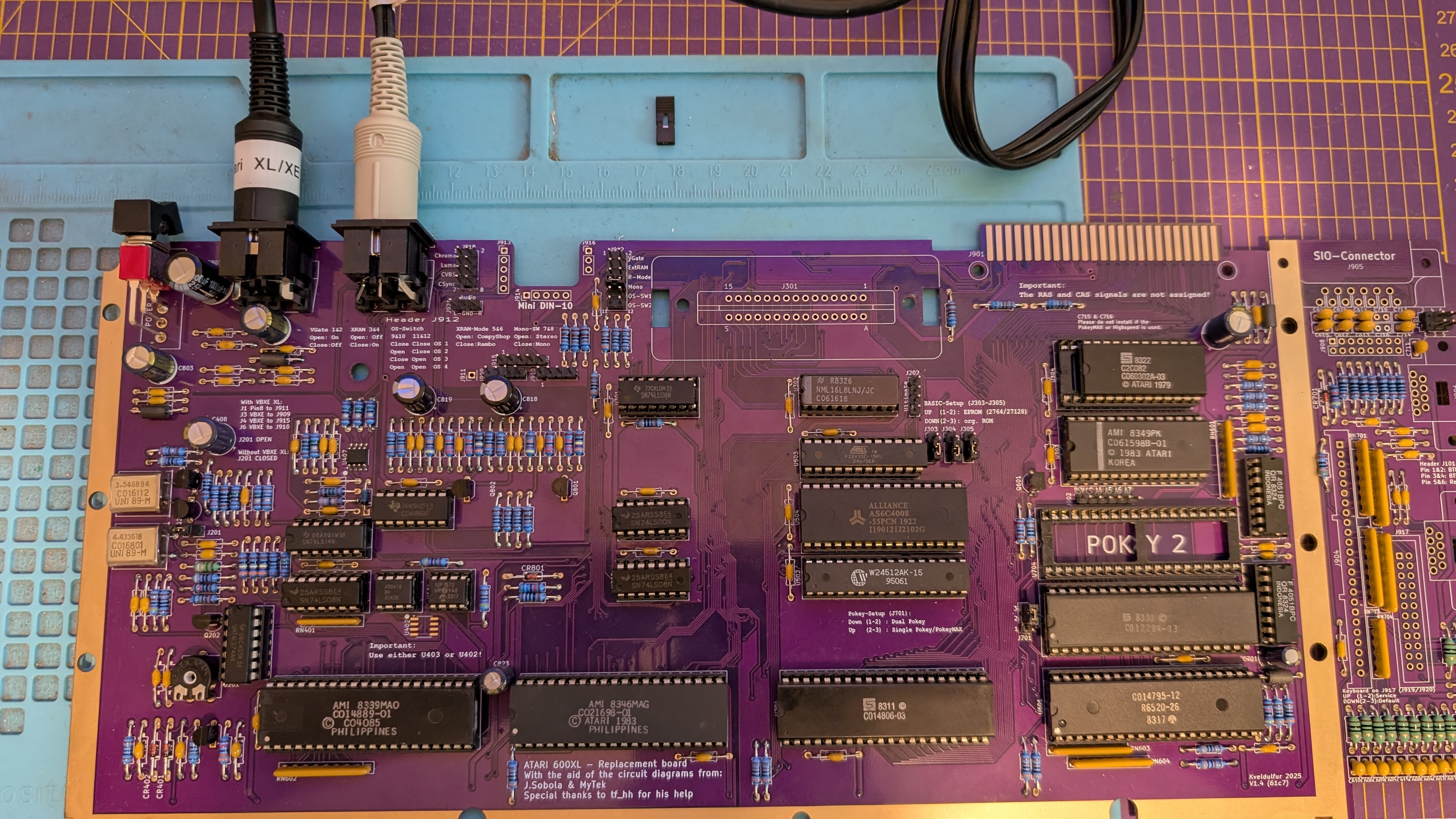

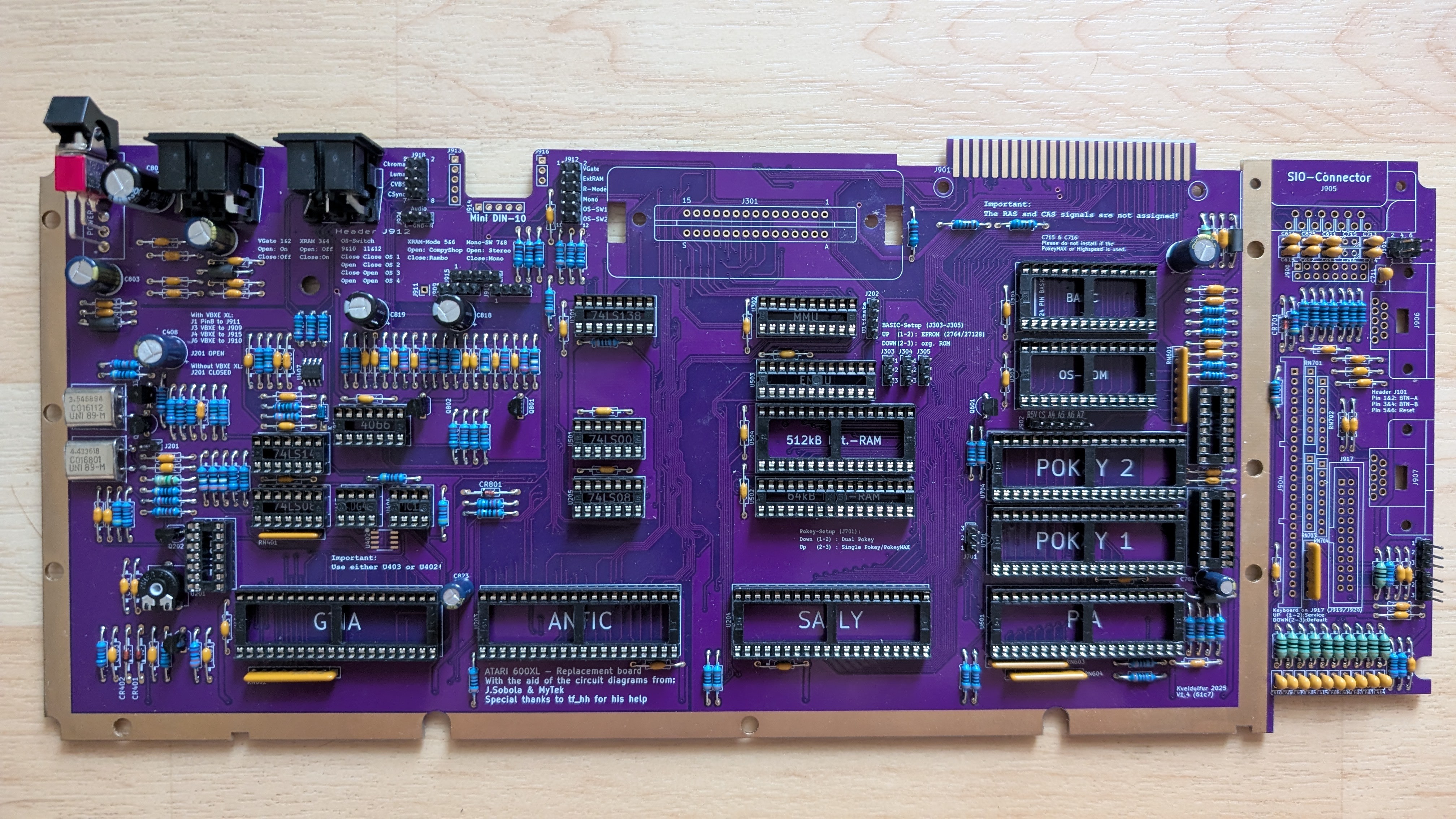

Kurzes Statusupdate. So schaut die Platine mittlerweile aus und der erste Smoketest ist absolviert. Beispielsweise am Sally-Sockel oder beim Pokey kommen saubere 4,9irgendwas Volt an. Noch ein paar Widerstandsnetzwerke platzieren und dann wirds ernst. Ich werde den Chipsatz vom Spender auf die Platine umtopfen und dann mal schauen.
Wenn das dann erfolgreich ist mit Bildausgabe & Co. dann werde ich die IO-Ports platzieren. Immer wieder spannend so eine Replica. C64 250466 lief beim ersten Anlauf und die Speccy fast. Da hatte ich nur die RAM-Jumperung missinterpretiert. 🙂

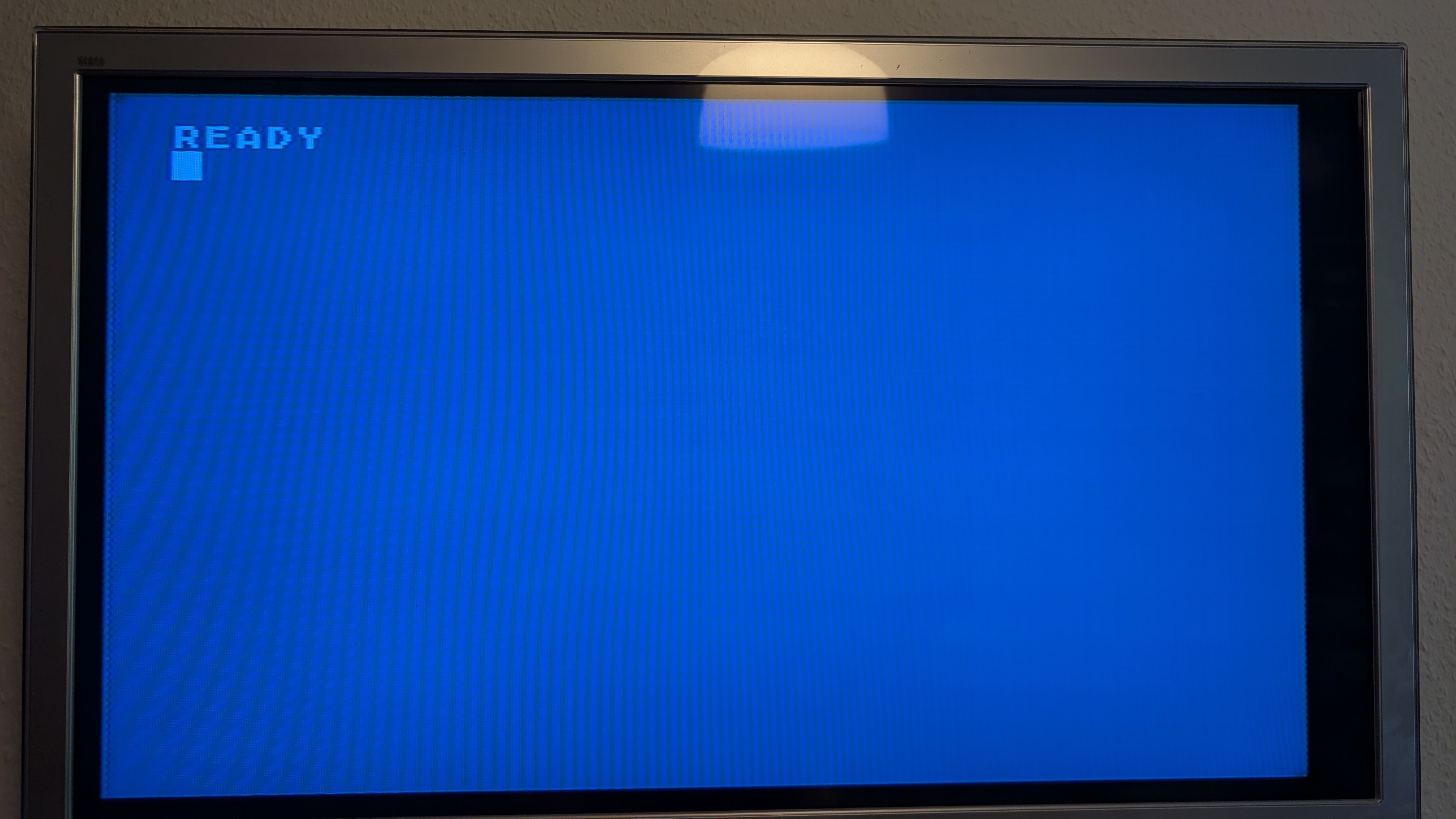

Tada. 🙂
Ich muss aber gestehen, das ich ohne die oben verlinkte Anleitung von Olix den entscheidenden Jumper J201 übersehen habe. Gesteckt und zack war ein Bild da.
